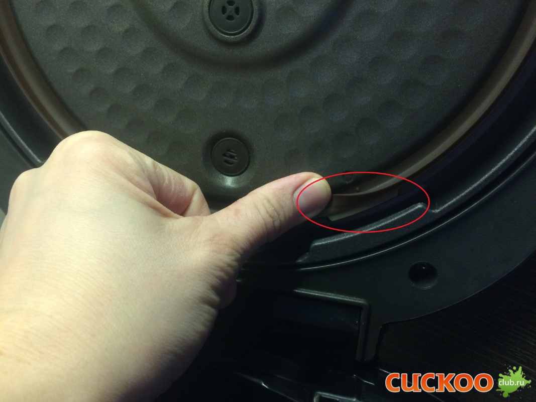

Добрый день, мультиварка на любом режиме выпускает пар через ручки((( очистка паром не помогает((( что нужно сделать? s44 s44 s44

У меня такое было. Надо снять защитный экран (железная накладка с резинкой) и поправить уплотнительное кольцо (резинка) (на крышке под экраном). Можно посмотреть в разделе Поддержка (на офиц.сайте Cuckoo.ru) % 4 - Уплотнительное кольцо - как правильно снять, очистить и установить. Удачи Вам

спасибо большое! я разобралась с помощью сервис центра. Все объяснили по телефону.

собственно, дело все в правильном расположении этой резинки
