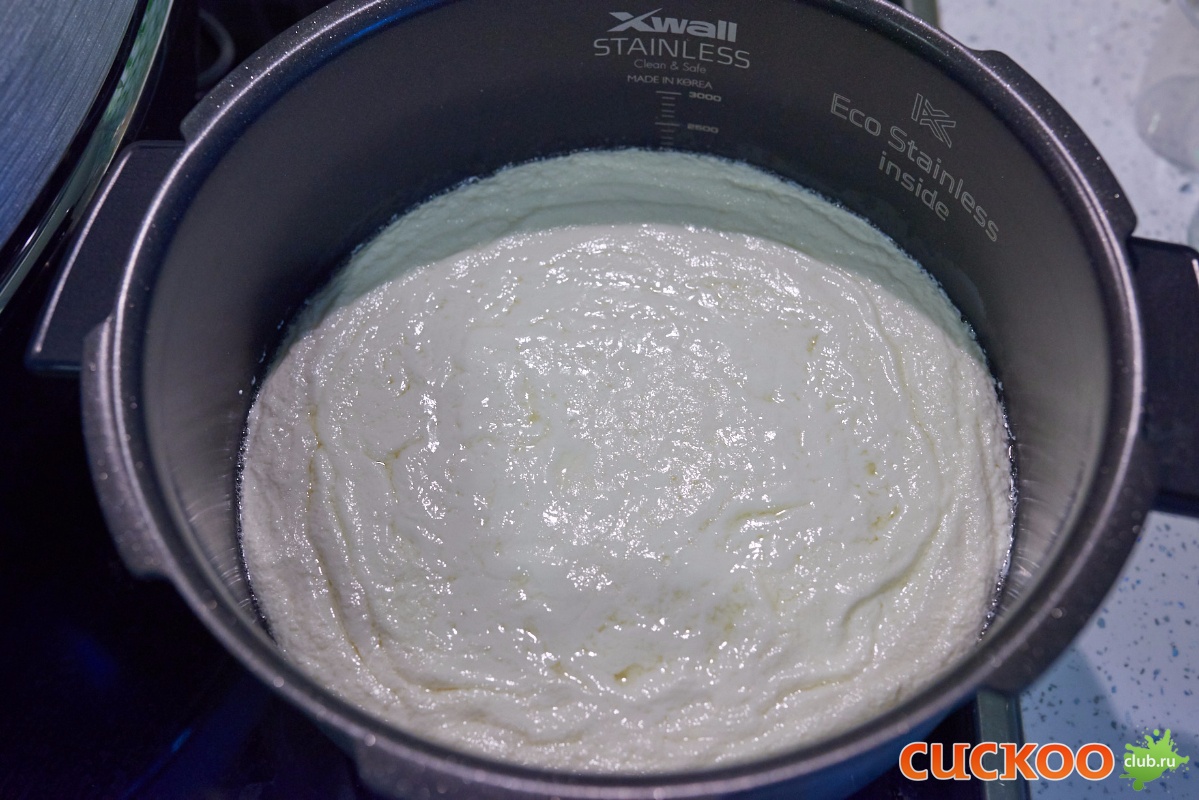

Спасибо Мариночке за идею приготовить творог самой. Вот попробовала это сделать в новой модельке.
кефир - 2 л.
Способ приготовления:
Кефир вылить в чашу, закрыть крышку и выбрать программу МУЛЬТИПОВАР 40 минут 70 градусов. Нажать кнопку СТАРТ.
После окончания приготовления оставить в чаше на подогреве. Я про него "честно" забыла почти на 3 часа. а2

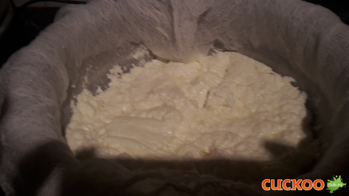

После чего перелить в сито, выстланное марлей и дать стечь сыворотке.
Вот собственно и все....
Девочки, а теперь вопрос: у меня он получился жутко кислым..... а15 Почему? а7

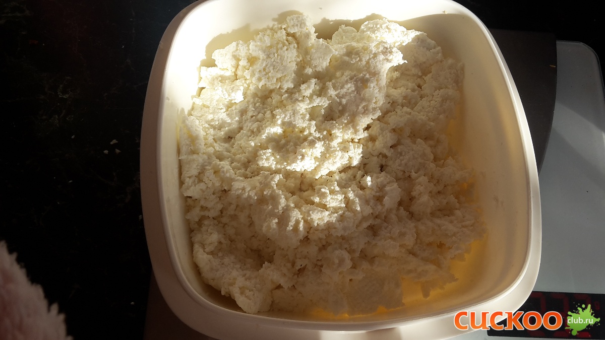

И я вчера творог делала. У меня было 1,5 л обезжиренного кефира.
Сразу после Кукушки

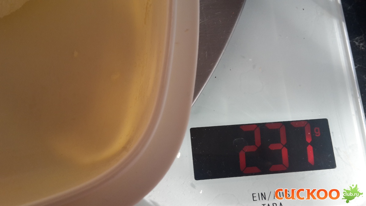

Вес готового творога. Мне нужен был сухой творог и он висел ночь
Готовый продукт

Но он сухой получился, я хотела так, и висел долго и кефир был обежиренный. Он совсем не кислый
