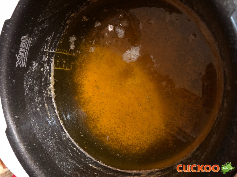

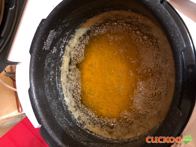

Регулярно топлю масло в своей 1055.
Обычно кладу около 2,5 кг, чтобы быстрее растаяло режим «Поджарка» 1 уровень или «Духовка» 2 уровень, с открытой крышкой.
Потом «Медленноварка» 2 уровень с открытой крышкой - 2 часа.

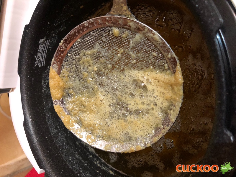

Затем снова «Духовка» 1 уровень с открытой крышкой -20-25 мин. Часть белка оседает на дно чаши, пену снимаю шумовкой с мелкими ячейками.
- Вложения
- Осадок белка на дне чаши, перед снятием пены
- F753FE07-7BE4-4B88-A0F9-DA7022204980.jpeg (212.48 КБ) 20734 просмотра
- Пена на шумовке
- F88F48BA-B66D-45BC-8354-06F4EA44625C.jpeg (232.24 КБ) 20734 просмотра
- Топленое масло перед розливом
- 08236B05-5040-4DF0-B15C-6379929F270B.jpeg (180.46 КБ) 20734 просмотра

Белый осадок должен быть, это молочные белок (казеин) и сахар (лактоза).
Его количество зависит от качества масла.
Часть удаляем шумовкой с поверхности, часть оседает на дно чаши.Пена и корочки очень вкусные, использую для выпечки.
