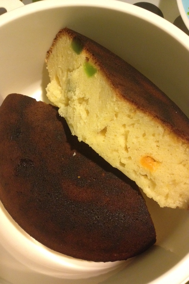

Стала я обладателем кукушечки 1055 чуть больше недели. До этого год пользовалась скороваркой мулинекс 4000се. Мультя была не моя, долго искала, что купить. Ну и купила). Довольная была до писка! Но сейчас мои визги поутихли. Не пойму, что не так с функцией Суп. Ну не получается. Закидываю ингридиенты, заливаю воды не больше 3л, закрываю и на Суп. Щи/борщи капуста хрустит, фасоливый варила 2 раза на Суп, все равно твердая, замачивала часов на 10 ее перед готовкой. И давление када выпускает в супе, такое маленькое пф. Все правильно? В остальных функциях посильнее пыхтит. И выпечка. Делала английский кекс и запеканку по книге рецептов. Подгорает низ. Даже попробовала бумагу подложить, одно и то же. Меньше воемени выставлять? За неделю пробовала молочные каши, ок, но ставлю их с вечера, может отмокает крупа. Гуляш на тушении превосходный. Плов доготавливала, но думаю, что воды было не достаточно. А там кто его знает. Вообщем начала я переживать. Может что не исправно в ней? Ну как за час капуста и за 2 фосоль и с давлением может быть сырая? И выпечка с чего подгорает? Верхний слой выпечки не меняется, цвет теста.

2. по поводу выпечки, то да, низ будет румянее верха и намного, ни одна мультя не зарумянивает верх выпечки. Тут уж либо переворачивать и допекать еще верхушку, или зарумянивать верх в другом приборе, например в аэрогриле. По поводу времени приготовления, то возможно, что его нужно немного уменьшить, потому что в книге есть небольшие неточности, лучше использовать проверенные рецепты с форума.

Про выпечку, да, верх знаю, что не печет. Это и не страшно. Но низ уж слишком темный, в итоге обрезали корку. Попробую на 5 мин в след раз уменьшить время и рецепты с сайта брать. Да и в принципе выпечка меня не так сильно смущает, как суп. С прошлой мультиваркой, но та прям убойная скороварка, за 20мин вместе с подогревом любой суп делала, гороховый без замачивания в 30мин и пыль. А тут 2часа с замачиванием((. Пробовала еще рыбный суп с перловкой. В рецепте добавляют уже готовую крупу. Но прочитала, что для гарнира ее варят 45мин на 100гр. Тот же Суп. Не сварилась. Съели, но жестковата. А мне так суп важен,. Маленький ребенок и утром не до супа к обеду. К вечеру, пока он спит, можно и подольше повозиться с ужином, а вот утром. Растраиваюсь(. Суп сегодня весь доели, завтра новый варить и не знаю какой(. Придеться обычную лапшу, она то уж ее сварит)

Да! С выпечкой видимо так и есть). Сейчас смотрела рецепты по сайту и нашла апельсиновый кекс. Кромка чернявенькая как и моя). Немного отлегло)

Для более-менее нормальной выпечки необходимо класть на дно чаши пекарскую бумагу (смазать маслом, положить бумагу, еще раз смазать и "припудрить" мукой), снять защитный экран и использовать первый уровень температуры.

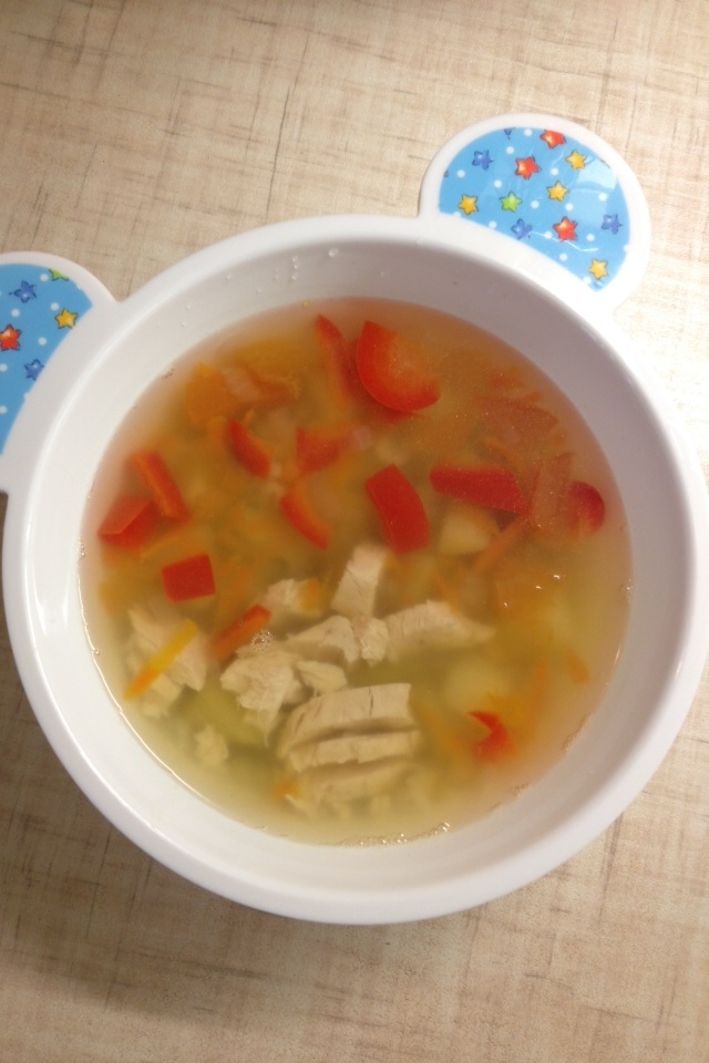

Даааа!!!! Получилось!!!!
Огромное вам всем спасибо!!!!
Приготовила суп на Мультиповаре с температурой 100гр. 45минут.
Ингридиенты: суповая смесь из риса, перловки, чечевицы и гороха, картофель, морковь, лук, помидор, сладкий перец и куриная грудка. Ничего заранее не замачивала и все оч хорошо сварилось! Даже очень). Курица на Супе какая то резиновая получалась. На Мультиповаре тает во рту. Я оч довольна).
Спасибо вам всем огромное!
Вот только даже залитие до 2х литров отметки воды не помогло, крышка все равно заплевана и хрюкал клапан(
