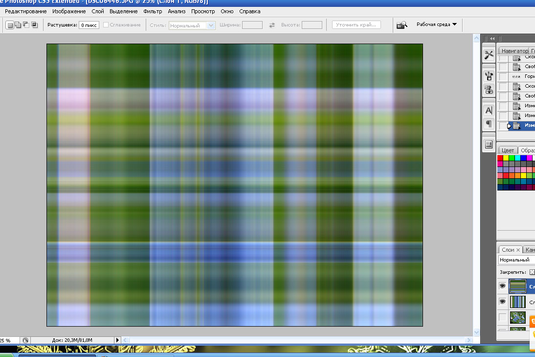

1. Открываем фотографию в и дублируем основной слой. (Ctrl+J)
2.Выбираем инструмент "Область "вертикальная строка"".
Этот инструмент создаёт однопиксельное выделение по вертикали.
Кликаем по фотографии в том месте, где по вертикали проходит большое разнообразие цветов. У нас появляется пунктирная линия.
Копируем выделение на новый слой. Для этого нажимаем комбинацию клавиш Ctrl+J. В окне "Слои" у нас появился еще один слой и он сейчас активный,так? Тогда дальше....Нажмите комбинацию клавиш Ctrl+T.
И растяните наш однопиксельный столбик в разные стороны, так, чтобы закрылось всё изображение. (тоесть потяните в одну и другую сторону (лево и право) за средний (центральный) квадратик на появившейся линии). Нажмите Enter . Должно получиться вот так:
Безимени-1 копия.jpg (46.46 КБ) 10289 просмотров
В окне "слоёв" отключаем видимость (глазик) получившегося слоя.
Теперь проделываем точно так же и с инструметном "Область "вертикальная строка"". !!Будь внимательны - смотрите чтобы активным был наш слой №2 (Задний слой (копия))а не №3"Слой 1"!!
Инструмент работает так же как и предыдущий, но создаёт однопиксельное выделение по горизонтали. Здесь нужно будет растянуть наше выделение вверх и вниз, а не вправо-влево!!!
Теперь два верхних слоя, состоящие из вертикальных и горизонтальных полос послужат нам основой для будущего фона.
Возвращаем видимость самому верхнему слою.
И кликнем по нему, чтобы этот слой стал активным.
Снижаем значение Прозрачность этого слоя до 50%
У нас должно получится примерно так:
Безимени-1 копия.jpg (155.7 КБ) 10289 просмотров
