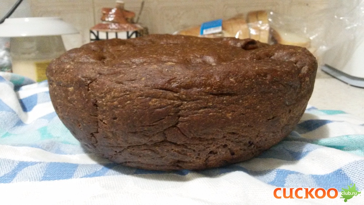

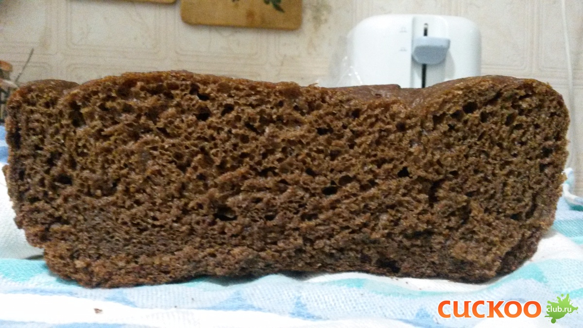

Здравствуйте! С Вашими советами все получилось!)) Пекла "хлеб без вымешивания". Нужно было смешать ингредиенты и оставить на ночь (на 12 часов), но я добавила солод и ржаную муку. Поэтому через 5 часов (стояло тесто у батареи, увеличилось вдвое) размешала, оставила еще на 4 часа, а потом выложила в подогретую мультиварку. Час на подогреве, потом 1 ч. 10 мин. на режиме духовка, на единичке. Сейчас попробую фото прикрепить, похвастаюсь)) Классный результат! Крыша чуток провалилась, но я его пересолила случайно, поэтому это объяснимо)))

Но тут есть нюанс. Буквально вчера пробовала то же самое, только без солода (ржаная и обычная мука 1:1). Бродило даже лучше, чем с солодом. Держала тесто 4 часа в тепле, потом размешала (обмяла), потом еще на 2 часа к батарее. Потом выложила в теплую мультиварку и оставила на 2 часа просто под крышкой. Без подогрева. Поднялось шикарно (подсмотрела). А при выпечке - провалилась крыша... Даже больше, чем в предыдущем случае. Впадинка получилась неэстетичная(( Пекла в этот раз 1 ч. 20 мин. Оно-то все равно вкусно было, и хлеб съели, сфоткать не успела. Но, получается, тесто перебраживает? Может, в оригинальном рецепте все-таки правильно написано?
Почему думаю, что именно перебраживает: пишут, что если дело в кол-ве ингредиентов или в их качестве, то получается невкусно, или хлеб дрожжами пахнет. А если вкусно, но провалилась крыша, - то именно долго бродило, и подъемная сила теста потерялась, как-то так...
